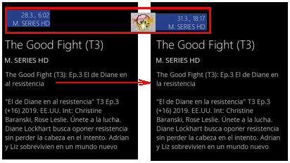

Como digo, el EPG esta "vivo" y se actualiza todos los dias.
Aparte de actualizar horarios y peliculas, tambien revisan la informacion.
Un ejemplo de lo comentado para ver los cambios del EPG descargado.
Miramos los datos el dia 28-3-2019 y comparados con los datos del dia 31-3-2019, una pequeña diferencia.
La flecha indica donde.JAJAJAJAJJ

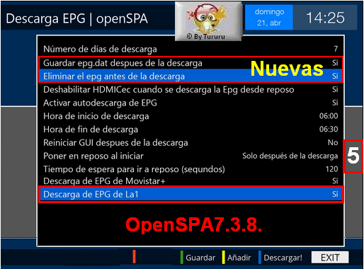

Con la ultima versión OpenSPA 7.3.8 tenemos cambios en la configuracion del EPG.
Si la configuras a mano, los veras rapidamente.
Si utilizas alguna configuracion guardada y no revisas como queda configurado, con esta nueva version no funcionara la descarga automatica.
Si la revisas, veras nuevas preguntas, por eso no vale el backup de la vieja configuracion, no tiene las respuestas.

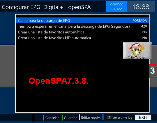

Dejo las fotos de todos los pasos y marco las nuevas respuestas, asi funciona la descarga automatica.
Para lectores rapidos, mirar la foto y poner igual.
La primera foto sin cambios, donde siempre, Menu, Configuracion del receptor, EPG, Ajustes de EPG.

Los cambios estan en la configuracion de la descarga del EPG, cuidado.
Donde esta este menu??
Esta donde siempre, Menu, Personalizar, Configurar descarga de EPG, marco las nuevas preguntas.
Con los cambios, Reiniciar GUI (interface) despues de la descarga......No, da igual.
No olvides mirar el tiempo de la descarga.
Como siempre, te pone encima y pulsa OK (Editar) en el mando, pon los datos y guardar (boton verde).
60 segundos por dia, para 7dias x60= 420,
Si tienes canales de TDT, toca añadir a mano (boton amarillo), quedando asi (guardar, boton verde).

Le damos al boton verde y guardamos, quedando asi.
Ahora ya puedes hacer una descarga (boton azul), fin.
Verificado como siempre la descarga en /media/usb/ y tambien en /etc/enigma2/
Si cambias donde guardas el fichero epg.dat, reinicia el deco completamente antes de realizar una descarga de prueba.
