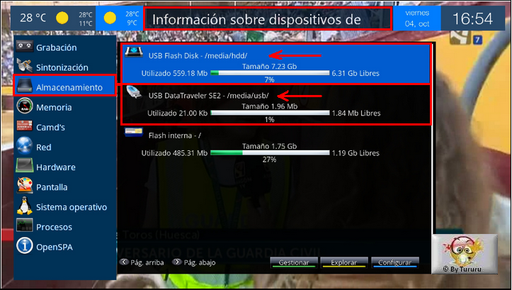

Menu, sistema, configuracion del receptor, EPG, Ajuste de EPG y en la primera linea lo tienes.
Isi tengo un usb-pen configurado como disco.?
Si ponemos un usb-pen gordo, pongamos 14GB, para hacer alguna grabacion de casi 2 horas (recordar que sea rapido, si es lento y grabamos un canal HD, se vera a trompicones/pixelando al quedarse sin memoria el deco cuando intenta grabar los datos al usb-pen, perdiendo fotogramas, en la TV se ve bien, pero lo grabado tendra este problema), ya sabes la causa.
Este usb-pen lo podemos dejar configurado como hdd (como siempre, usar monaje fijo).
Podemos meter el EPG y los picon sin problema.

Despues de instalar/configurar el usb-pendriver como usb y como un disco, el deco/receptor lo tiene que ver asi (Edision OS mi 4K).
Ejemplo con las 2 opciones, las 2 son usb-pen.

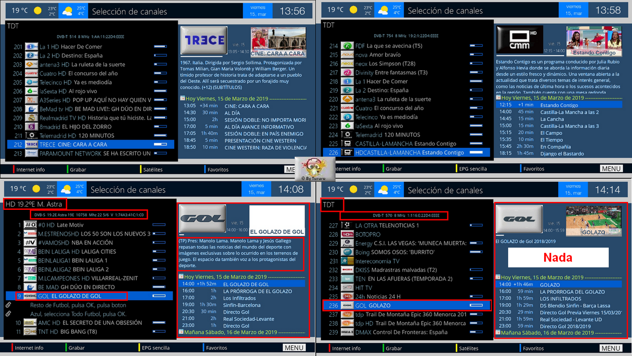

Pero en la prueba "descarga manual" solo ves 2 eventos, la verdad, no esta funcionado nada.
Es el EIT,
(si lo tienes activado)
, al poner un canal, descarga la informacion de 2 eventos del canal que tienes y si le das tiempo, del resto de canales, pero como digo, solo 2 eventos, la descarga del EPG no funciona nada.
Leer que funciona asi al 50% es un mal chiste........

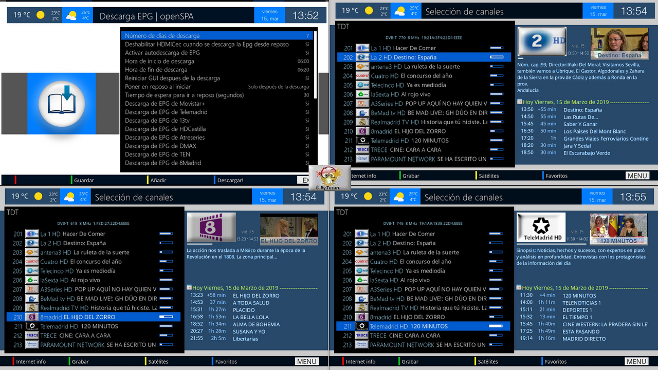

Con Openspa7.3.007, Version para lectores rapidos.
Las fotos de la Configuracion EPG, pon igual.
Ajuste de EPG, solo de España y cargando EIT, en mi caso, por costumbre en usb, donde lo tengas ok, no problemo.
Foto1.
Estas opciones, donde estan.? Menú, Sistema, Configuracion del receptor, EPG, Ajustes de EPG.JAJAJAJAJJ
Si tienes 7 dias de descarga, mira cuanto tiempo tienes puesto, puede dar problemas si es poco.
Descarga de EPG de Movistar+........si
Una flecha roja apunta a la ampliacion de informacion y el tiempo recomendado..
7 dias por 60segundos dia= 420 segundos
Ponte encima y pulsa ok para ver el valor, luego guarda (boton verde).
Foto2.
Estas opciones, donde estan.? Menú, Persdonalizar, Configuracion descarga de EPG.JAJAJAJAJJ
Si tienes TDT, añade los canales a mano, con 60 segundos bien (todos igual).

Alguna vez leo (estando en la foto2) al pulsar el boton azul de descarga, no hace nada.
No entendia el problema, ahora si.
La causa es => no tienes buscados los canales del satelite, como suena.
La descarga del EPG solo se puede realizar del canal Portada, si no esta buscado, normal, no puede arrancar la busqueda.
Realizar una busqueda de canales de satelite/instala una lista de canales, lo que quieras.
Ahora ya funcionara al pulsar el boton azul de la descarga.

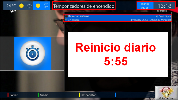

1.- Reiniciar interface/GUI
2.- Reinicar el deco/receptor completamente.
Ahora ya puedes realizar la descarga sin problemas.

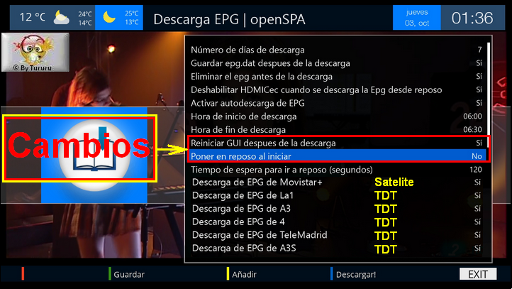

Con Openspa7.3.008-011, tenemos cambios en la configuracion del EPG.
Las fotos de la Configuracion EPG, pon igual, si la configuras a mano, los veras rapidamente.
Si utilizas alguna configuracion guardada y no revisas como queda configurado, con esta nueva version no funcionara la descarga automatica.
Si la revisas, veras nuevas preguntas, por eso no vale el backup de la vieja configuracion, no tiene las respuestas.
Dejo las fotos de todos los pasos y marco las nuevas respuestas, asi funciona la descarga automatica.
Para lectores rapidos, mirar la foto y poner igual.
La primera foto sin cambios, donde siempre, Menu, Configuracion del receptor, EPG, Ajustes de EPG.
Como tengo USB-pen, es donde lo guardo, guarda donde quieras, en disco duro (real) no se recomienda (tarde 2-5 segundo en arrancar).
El chiste de usar discos SSD ó un usb-pen , podemos pasar de preguntar si se puede usar? si, se puede, ok.
Los cambios estan en la configuracion de la descarga del EPG, cuidado.
Donde esta este menu??
Esta donde siempre, Menu, Personalizar, Configurar descarga de EPG, marco las nuevas preguntas.
Con los cambios, Reiniciar GUI (interface) despues de la descarga......No, da igual.

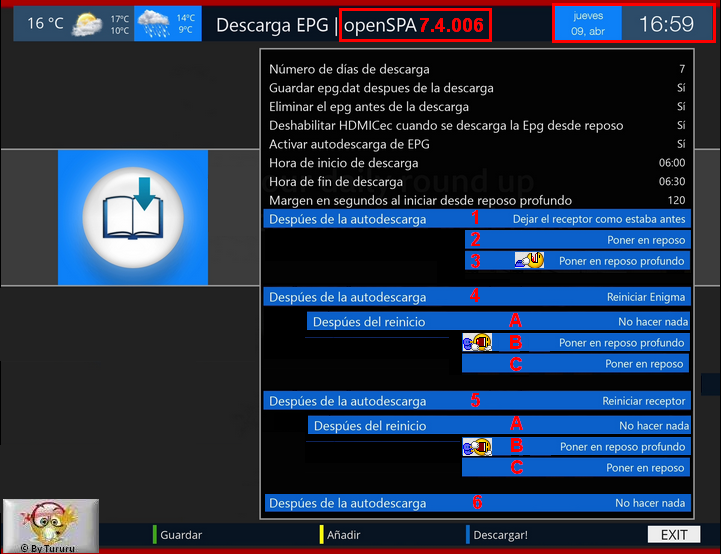

Con Openspa7.4.001, version para lectores rapidos.
Fotos actuales, deco Qviart Lunix.
Aclaro
, no tiene disco duro realmente, un USB-pen de 14GB hace de disco duro. :cool:
El EPG como siempre en un USB-pen ó en la memoria del deco.
Si el EPG y los picon, estan en el disco duro, al cambiar de canal, el deco buscara el picon y el EPG.
Seguramente veras el spinner girando para indicar que el deco esta ocupado.

Como Añadir canales para descargar EPG ya esta contado en los primeros post, es igual, pulsa el boton Amarillo.
Si al final olvidas Guardar (boton verde), todos estos cambios/añadidos, se pierden
, sal y entra verificando que estan bien.
Al ponerte encima de las opciones de descarga de Movistar+, La1, A3, etc., si te fijas, aparece una nueva opcion.
Editar, para entrar, pulsa OK en el mando a distancia.
Si al final olvidar Guardar (boton verde), todos estos cambios/añadidos, se pierden
En TDT, por pruebas, depende del canal/grupo que tenga EPG y cuantos dias tiene, como tengo puesta descarga automatica todos los dias, tengo 30 segundos, para mi perfecto, pon mas y mira que tal.
Recuerda, usar un solo canal para cada grupo.
T5 y Cuatro son del mismo grupo.
A3 y La6 son del mismo grupo
Simil La1, La2 y TDP por ejemplo.
Si por error pones 2 canales del mismo grupo, no pasa nada ó se machacan las descargas.
Recuerda, algunos canales de TDT no tienen EPG.
Toca tener cuidado y hacer pruebas, aqui solo comento isi (chistes).
Si el repetidor es de canales Nacionales, tendra EPG.
Si el repetidor es de canales Nacionales, pero de segunda linea, tendra EPG.
Si el repetidor es de canales Nacionales, pero local del ayuntamiento/zona con las antenas giradas 90º, toca mirar.
Si el repetidor es local sin ningun control, de canales Nacionales/locales, tendra EPG? buena pregunta.

Unificando criterios.
Lo ideal es reiniciar el deco todos los días, si todo esta bien, perfecto.
Si el deco tiene algún problema/algo esta mal, lógicamente cascara.
Lo tienes en Temporizaciones.
Menu, configuración del receptor, Temporizaciones.
Dentro, en.
Temporizaciones.
Temporización de Alimentación.
Le das a Añadir (botón verde)
Luego le das a la derecha del ok hasta que ves Reiniciar sistema
Bajas y en tipo de repetición... Repetido.
En repeticiones..........Diario
La fecha cuando empieza es ahora, déjala (si dentro de unos meses, entras de nuevo, veras la de ese día)
Hora de inicio, pon la que quieres.
Configuración hora final...no
Asi tengo todos con reinicio diario que luego caso con la descarga del EPG. que arranca todos los días a las 6:00
A las 5:50 veras un aviso en pantalla informando del reinicio programado, por si lo quieres posponer Si/No, lo dejas y se lanza,
En este caso a la 5:50 de la mañana por ejemplo.
Dentro esta asi (hoy)

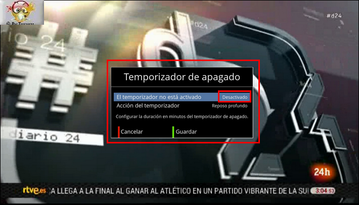

Revisa también el Temporizador de apagado, deja desactivado.
Menu, Apagado/Reinicio, Temporizador de apagado.

Ahora tenemos nuevas opciones que simplifican como queda el receptor/deco al terminar la "autodescarga".
Pongas lo que pongas, al guardar/salvar, tenemos que tener este aviso en pantalla (solo cambia el tiempo restante segun la hora para la proxima descarga), si no tienes el aviso, algo haces mal, no cambiaste nada y/o no guardaste los cambios.
Verifica cambiando 1 minuto cualquiera de las horas, guarda, si sale el aviso, lo cambias de nuevo y tendras el aviso otra vez, asi confirmamos que todo ok, no sea que luego la autodescarga no funciona.
En mi caso, realizo una prueba de autodescarga del EPG de forma automatica cuando lo configuro, respetando los tiempos, asi veo que el proceso automatico funciona al 100%.
Luego pongo de 06:00 a 06:30 y guardo/salvo.
Es importante recordar (no me cansare de recordarlo), muchas configuraciones siempre se salvan a memoria (los chistes de linux), si queremos asegurar un cambio al 100%, tendremos que reiniciar interface (GUI), con esto aseguramos que los cambios se guardan a fichero y al arrancar cuando sea, el deco/receptor, leera la configuracion guardada y tendremos los cambios realizados (el que sea, es valido para todo).
Como siempre, apagar el deco/receptor tirando del interruptor sin salvar las configuraciones (reiniciar interface/GUI) es perder cualquier cambio realizado.
Si no lo entiendes, es como apagar el motor del coche en una curva a 120Km/h, suerte al despertar.uaaa;
Repetimos, para forzar la memoria.
Si reinicias GUI, la configuracion salvada en memoria, se salva en el fichero de la configuracion, luego haces un reiniciar deco, lee el fichero y todo es OK.
Tambien se recomendaba hacer un backup de la configuracion del deco (como refuerzo).
Partimos de esta foto y ahora cuento.....
Las opciones conocidas, toca repasar los otros post, aqui solo los cambios/lo nuevo.
Despues de la autodescarga................. ahora tiene 6 opciones.
.- Dejar el receptor como estaba antes.- No creo que tenga nada mas que contar.
2.- Poner en reposo.- El deco/receptor pasa a reposo/standby.
3.- Poner en reposo profundo.- El deco/receptor se apaga al terminar, al encender arranca segun este configurado.
4.- Reinicar Enigma.- No creo que tengas nada mas que contar.
Aqui luego tenemos que "hace" el deco despues del reinicio.
A.- No hacer nada.
B.- Poner en reposo profundo.
C.- Poner en reposo.
5.- Reinicar receptor.- No creo que tenga nada mas que contar.
A.- No hacer nada.
6.- Despues de la autodescarga.....No hacer nada.
Continuara..7.4.007-8-9..
A.- No hacer nada.
A.- No hacer nada.

La descarga de EPG en los canales de TDT subir a 60 segundos mejor.
Si descargas del EPG del satelite 7 dias, los tendras desde la hora de descarga y claro, horas mas tarde solo 6 y unas horas.
El truco es descargar 8 dias.
Antes 60x7=420
Ahora 60x8=480, pones 480 y tendras mas de 7 dias cuando mires, sobre todo para hacer alguna programacion.
No olvides poner tambien 8 en ajustes de EPG (Numero maximo de dias en EPG).

Como reiniciar el deco todos los días? sencillo, añadiendo un temporizador de reinicio, de esta manera.
Repito para lectores rapidos.
Añadimos una temporización.
Por defecto no tenemos ninguna temporizacion activada en OpenSPA.
Si tienes una temporización, algo añadiste que la crea, aqui los avisos, de vez en cuando algun compañero aparece por el foro con algun problema de reinicios de madrugada y no sabe pq, los demas tampoco y se le indica donde pueden estar puesto este reinicio.
Nunca dicen cual es la causa, lo solucionan y desaparecen sin mas.
Al final salto la liebre y ya sabemos cual es la causa (en el siguente post).
Fin de los chiste para lectores rapidos.
Añadimos una temporización para reiniciar el deco/receptor.
Dentro, en.
Temporizaciones.
A las 5:55 veras un aviso en pantalla informando del reinicio programado, por si lo quieres posponer Si/No, lo dejas y se lanza,
En este caso a la 5:55 de la mañana por ejemplo.
Dentro esta así (hoy)
reinicio-diario-2-png.27713
A las 6:00 arranca las descargas del EPG programadas.
Movistar+ durante 7 minutos (7diasx60segundos=420 segundos).
Si tienes TDT, los canales que tengas añadidos, por defecto poner 30 segundos como mínimo.
En las fotos veras que arranca a las 6:00 y termina a las 6:30 la configuración básica.
Si termina antes las descargas programadas, continua y 120 segundos mas tarde, el deco pasa a reposo profundo (apagado), así lo encontraras por la mañana, lo enciendes con el mano a distancia y tendrás el EPG ok.
Resumen para lectores rápidos: Termina en reposo profundo/apagado.
El deco se reinicia todos los días a las 5:55, a las 6:00 carga EPG del satélite y los canales de TDT si los tienes añadidos.
Al terminar 6:30, antes si tienes menos canales de los que descargar, pasa a reposo profundo.
Es como lo encontraras por la mañana, enciende y listo.
Reposo profundo es como apagado del todo.

Recordar, del satélite, descarga la información de los canales SD, el deco luego la usa para la versión HD del canal (si tiene).
Los canales de TDT, solo mostrara el EPG que descargue del canal seleccionado y resto de esa cadena.
Ejemplo, si descargas de Antena3, luego tienes el EPG de La6 y resto de canales del grupo, así todos.
Similar con T5 y Cuatro.
Si quieres usar la misma información (EPG) del satélite, tendrás que preparar un fichero de equivalencias.
Por supuesto, recuerda quitar las descargas de los canales TDT.

Si lo dejas en reposo/standby y luego por la mañana esta encendido, una causa puede ser..
Si tiene display el deco y tienes un reloj configurado, puede ser la causa.
Con clock_lcd_digital_flip_modern, como avisa el compañero Lucky64.
Si lo dejas encendido y aparece apagado.
Si lo dejas apagado (reposo profundo) y aparece encendido.
Desactiva el auto reposo profundo y listo como avisa el compañero Chavielin.

PQ repesque el post 6? como indico salto la liebre de un problema que de vez en cuando se consulta sin saber la causa.
El forero 8658197 indica en este post (pica aquí con el ratón) que esta Activado Auto Reposo Profundo por defecto.
Por defecto es que esta puesto, lo quieras o no lo quieras.
El deco entra en reposo profundo de 3 a 11 y luego se enciende a las 11 todos los días.
Somos varios foreros lo que le decimos que lo que dice no es cierto, pero el erre que erre, indicando que ..
Lo que no me va a discutir nadie es que esa opción está ahí y que he tenido que ayudar a 3 usuarios a deshabilitarla. Es que no puedo adjuntar la captura.
3 foreros le ponemos la foto donde dice que esta activada por defecto para que vea que los demás no lo tenemos lo que dice y no se lo cree.
Nadie te lo niega, lo que no nos vas a negar tu a nosotros es que los usuarios que me comentas pueden haberlo activado ellos... Por que ni nos aparece en la ultima versión ni en las nuevas, o sea que ya me dirás...

En ninguno de estos equipos y con estas versiones vi/vimos el temporizador activado por defecto que indica el compañero.
JR encontró la liebre.
No habrás instalado el plugin autodeepsleep?
Bingo. Es uno de los plugins que instalo siempre cuando en una imagen limpia te pregunta si quieres instalar plugins extra openspa. Y, ahora ya nos entenderemos, al instalar ese plugin, está configurado por defecto que se ponga en reposo profundo a las 3 y que despierte a las 11.

Desde el día 21 de diciembre de 2023.
Toco poner como máximo 7 días de descarga (7x6=420) funcionando bien.
Al ver que algunos canales no tienen EPG toco buscar la causa.
Al quitar el día extra, bien la descarga, hasta esa fecha no dio problemas.
Hoy 15-enero-2024 borre el epg y descargue de nuevo con 8 días y bien.JAJAJAJAJJ
Dejo un equipo con 7 y su hermano gemelo con 8 (backup del otro cambiando la IP).
Para ver quien da problemas, lo mas seguro.... los 2, tiempo al tiempo.

Configuración y canales seleccionador en Madrid, Zona Norte de la Comunidad, apuntando a Torrespaña (Piruli) y algun canal mas.
EPG-8.5.005-1.jpg EPG-8.5.005-2.jpgPica en la foto para ampliar.JAJAJAJAJJ
Borrado el EPG y lanzada una carga manual, esto tengo.
EPG-8.5.005-4.jpgEPG-8.5.005-5.jpgEPG-8.5.005-6.jpgEPG-8.5.005-7.jpgEPG-8.5.005-8.jpgEPG-8.5.005-10.jpgEPG-8.5.005-9.jpg
Al editar el nombre, de entrada sale el viejo editor, toca mirar cada tecla que opciones tiene ó la pantalla de la TV, que esta igual y se mueve según pulsamos las veces que queremos de forma seguida para seleccionar la opción que queremos, si nos paramos, esa opción se queda y empezamos de nuevo, si borramos algo, ya entramos en el editor mas moderno y toca navegar por el para seleccionar las teclas.
En cada zona/repetidor el tema puede cambiar, revisar los mux/frecuencias para no repetir cargar de de nuevo lo mismo.
PD: En mi caso, Trece y 8MadridTV no carga EPG, pongo unos segundos estos canales y ya tienes el EPG que mande el canal, 2 días, 4 días y 7 días en general.
