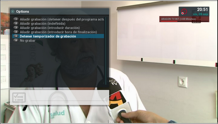

Programo una grabación desde la epg:
Se inicia la grabación sin problemas.

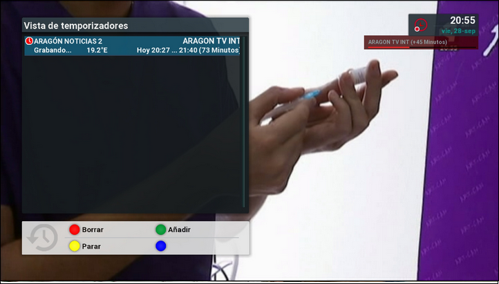

Ahora le doy al boton de REC para para la grabación:
Ahora de las tres opciones selecciono parar, el amarillo
Y es cuando sale el mensaje que da lugar a confusión, para mi borrar es es eliminar la grabación del disco, y yo he seleccionado parar. Le doy a que si, y lo que hace es correcto, para la grabación:
Y si vamos a la lista de grabaciones, está almacenada, no esta "borrada", ha parado la grabación.

Hola Tururu:
He probado con es skin MatrixJR y sucede lo mismo, tanto en 7.2.011 como en 7.3.001 Pero vamos es lo que comento es un error el texto que aparece, no en la función que es todo correcto.
Pues tenemos un problema.
En un VU+Zero4K con 7.3.1 todo desde cero y por defecto....
Si quiero parar desde Grabaciones, si salen las opciones bien, skin Material design
Con MetrixJRsd (con MetrixJRHD lo mismo, no pongo foto por no repetir)

@Tururu
Si, lo que me refiero es que aunque en el texto pone borrar (dándole a parar), es solo error de texto, la función está bien.

Pero no tenias las opciones (segun foto), esto es lo que comentas.
Al seleccionar Boton amarillo (parar), tengo estas opciones en el zero4K con 7.3.1.
PD: Revisa con la 731 cuando puedas.

@Tururu
Ok mañana te veo que opciones me salen. Pero si te das cuenta le has dado a parar y en el mensaje de aviso te dice estás seguro que deseas "borrar" en lugar de 'parar".
@Shura
Lo se, pero con 731 tengo opciones que no tienes en tú foto, por eso pongo las 2, para que veas la diferencia.
Esperemos que otros compañeros con el VU+Zero4K con 7.3.1 y este skin, comenten que tienen ellos.
Es curiosidad por ver que causa la diferencia.
Como funciona bien, no problemo.
Menudo "chute" tiene el nivel de señal/calidad el VU+Zero4K.:cry:
Solo recuerdo otro similar, un deco de Canal+, siempre buena señal (verde), incluso sin cable de antena.JAJAJAJAJJ

@Tururu , no me salen las opciones que tú has puesto, cuando le doy al amarillo "parar", salta el mensaje de aviso, le digo que sí, y para la grabación, no sale ningún mensaje más, ni con la skin de material desing ni con la metrix. La grabación la he iniciado como en el post número 5, en manual desde la epg.
