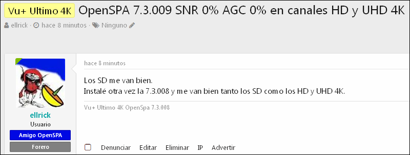

Vu+ Ultimo 4K OpenSPA 7.3.009 SNR 0% AGC 0% en canales HD y UHD 4K
ellrick
28 Dic 2009
46
Los SD me van bien.
Instalé otra vez la 7.3.008 y me van bien tanto los SD como los HD y UHD 4K.

Supongo que necesitaran más datos... Cómo marca y modelo de deco
Enviado desde mi Mi A2 mediante Tapatalk
Lo pone en el titulo, no se si en tapatalk lo ves @Seku
Se lo que le pasa y esa es la solucion.
Si no es correcto, no problemo.JAJAJAJAJJ

Adjunto "mi visión"

Y la plantilla que hay que usar para postear en esta seccion de adorno.
Mañana si no esta paso el mocho.
Salu2
Al foro si entras con ordenador, se ve todo, pero si usas Tapatalk (tablet/movil) se que no se ven las fotos por otros compañeros.
Y tampoco se ve la etiqueta del post como indica Seku.
Ese es el problema @Assurscout
Nota: Las firmas tampoco se ven.
Plantilla:
Recordar indicar que deco es, gracias.
Versión de OpenSpa:
Características especiales:
Se adjunta Crash-log: Si/ No
PD: Lees el post y no dices nada.?? @ellrick

No dije nada primero por que estaba haciendo la busqueda de canales como se indicaba
y una vez terminada la busqueda tengo que decir que es esa la solución.
Creo que el deko que tengo esta puesto tanto en el titulo como en la firma.
La version de Openspa y el fallo o lo que sea también está descrito.
Lo unico que no puse fue si adjuntaba o no el crash-log, no lo adjunte por que no me lo dio.
