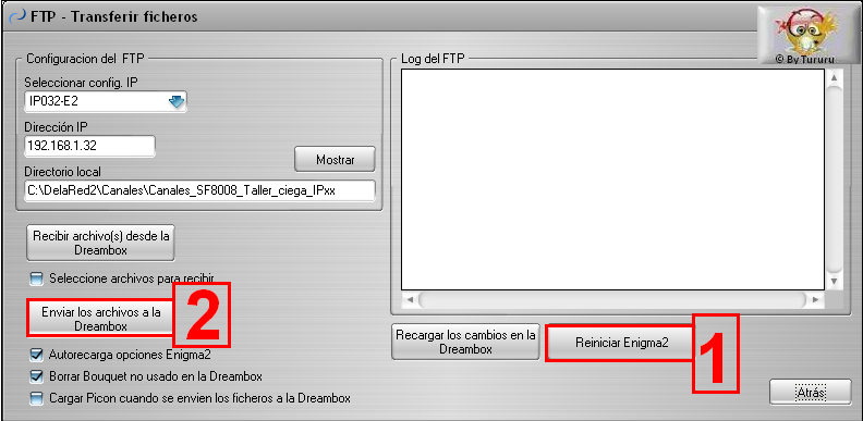

Para no tener que cargar un backup ó instalar la imagen de nuevo si no tienes un backup.
La opcion A.
Utilizo una vieja version de DreamboxEdit, las nuevas creo que similares.
Desde el programa que uses para enviar la lista, son similares todos.
Le das a reiniciar enigma, entonces mandas la lista, una vieja/buena (que funcione claro), si no va a la primera, insiste mas veces.
Resumido, se esta reiniciando enigma y le estas mandando la lista de canales, todo a la vez.
Si no no esta reiniciando enigma el deco, ya puedes mandar la lista, que no funcionara el truco.
La opcion B.
Parar enigma en el deco, init 4, mandas por ftp la lista de canales donde corresponde (son 2 sitios), init 3, ya arranca bien.
Si miras el spinner que tengas (indicador deco ocupado), estara girando, al cargar bien, ya para y deja manejar el deco.
PD: Como siempre se admiten errores.
