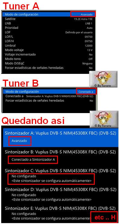

Comunitarias al Astra a 19'2ºE. una actualizacion.
Las instalaciones comunitarias van de 10700 a 11900 normalmente, para que el deco no conmute a banda alta en 11700 y perder los canales que estan en esa zona, tenemos 2 opciones, modificar los osciladores que usa el deco, poner los 2 a 9750, modificando el valor alto de 10600 a 9750 tambien.
La otra opcion es, si el deco tiene umbral/threshold, cabiar de 11700 a 12000 funcionara igual de bien.
Seria 11900, pero se teclea mas como 12000.
Si usas Tapatalk, depende de la configuracion que tengas, esta foto no las ves, avisado estas.
Si el deco tiene 1 tuner, el A, poner igual que la foto, si tiene 2, el tuner B poner igual que la foto.
Los VU+ tiene repartidor/splitter interno, en otros decos necesitas uno externo.
Si tiene mas tuner, poner igual que la foto.
Aqui termina la foto.jojojo
Pocas instalaciones ya llegan a 12000Mhz, recordando que los decos "inteligentes" con Enigma, la frecuencia mas alta que pueden sintonizar es 11900 (9750+2150), los decos "tontos" puden llegar a 12000 sin problemas (otra cosa es que tengamos canales luego en la instalacion).
Con los viejos decos normales o con Enigma1, cortar la alimentacion al LNB es muy facil y funciona bien.
En los decos con Enigma2, no esta esta opcion de poner a 0 (cero), como no sabemos si la toma de pared es la correcta y no deja pasar la alimentacion, mejor poner un aislador de tension y nos curamos en salud (son unos 3€ y todas las casas lo tienes similares), asi evitamos averias al romper el circuito que alimenta el LNB, pues el deco no dice cortocircuito en el LNB.

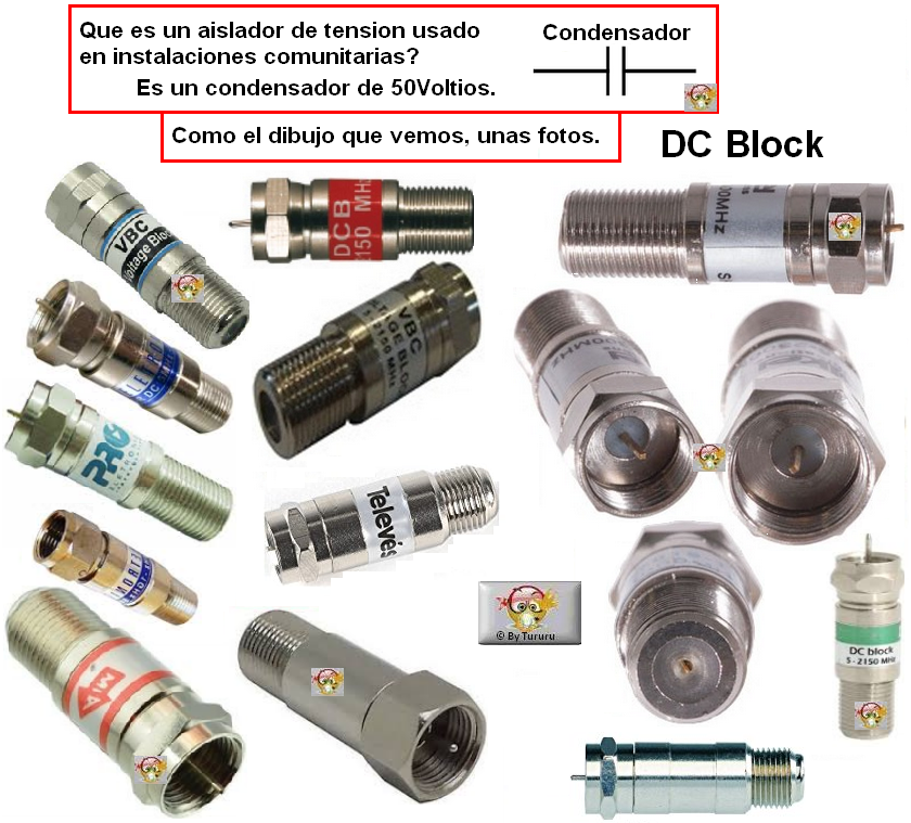

Aqui otra foto, es un aislador de tension, todas las empresas del sector tienen su version.
Aqui termina la foto.JAJAJAJAJJ
Muchos se lian y confunden la alimentacion del LNB off/apagada con el tono de 22Khz. para que el LNB conmute a banda alta que si se puede configurar.
PD:Algunos decos con Enigma2 nuevos se puede poner a 0 (cero) la alimentacion del LNB, pero no funciona bien, cuidado.
Reactions: SORBETO y mamfredo

Hola amigo quería hacerte una pregunta,si pongo en Modo voltaje (polarización) en vez de 13v harian falta los bloqueadores o no harian falta ya?Saludos amigos
@caragato
Falto poner a cero (0), que sera la pregunta, creo.:whist
Segun deco, eso no funciona o no funciona bien.
En el VU+DUO2
hace unas cuantas versiones que se puede poner a cero (0) y durante un tiempo funciono OK, luego dejo de funcionar y fue necesario poner de nuevo a 13V.
Puedes probar el fin de semana, pon a cero (0) y el lunes lo compras, si la toma de la pared fuera la correcta (que no se sabe) no importaria que se alimentara la antena/LNB.
En enigma2, en general, los decos no se puede desconectar la alimentacion del LNB.
Si ya tienes el asilador de tension (3-6€), dejalo y pon la configuracion como quieres, no molesta, si un dia de ja de funcionar el tuner, activa la alimentacion.
Al configurar a cero (0), dejo de salir alimentacion para el LNB, al dejar de funcionar el sintonizador, es como si el sintonizacion internamente se quedaran sus "tripas" tambien a cero (0), lo configurare con 13V y de nuevo funciono.
No olvides configurar los osciladores del LNB, el umbral y la polaridad a 13V (para la prueba a cero [0]), asi el deco sabe que esta en comunitaria y no se lia.
