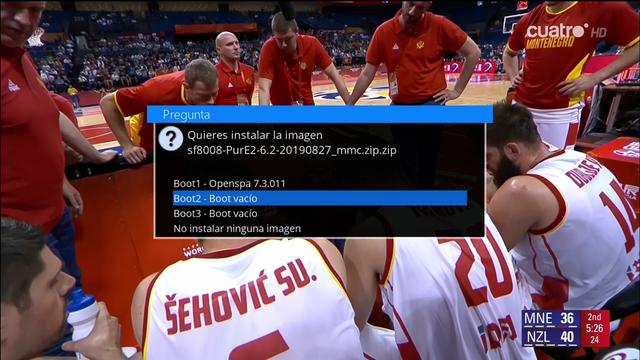

Cómo se puede observar en la siguiente imagen, sí que ha cazado el zip:
https://prnt.sc/op6w1o
Se muestra correctamente: openpli-7.1-mutant51-20190805_multiboot.zip
Pero a partir de aquí mirad lo que pasa:
https://prnt.sc/op6wlx

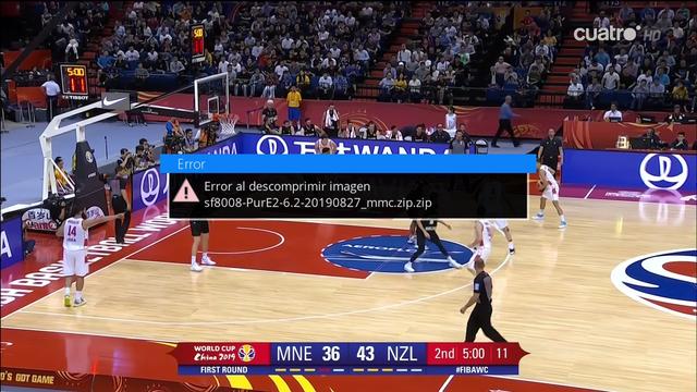

Mete al archivo un .zip.zip y entonces pega el pete:
https://prnt.sc/op6wu4

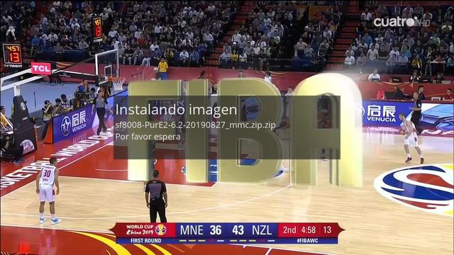

Aún así parece que descomprime:
https://prnt.sc/op6x8v
pero se queda en esta pantalla eternamente y tengo que reinciar el deco vía terminal.
https://prnt.sc/op6xfw

Amigo Tururu, no entiendo a que te refieres con lo de "el nuevo (segun video), pero puedo decirte que a mi el multiboot no me va, el deco lo recibi desde el patrocinador hace una semana, y probando hasta la saciedad me da el mismo error que al amigo txolovinsky
adjunto imagenes del ultimo intento:
Y ahi se queda hasta que reiniciamos el deco.

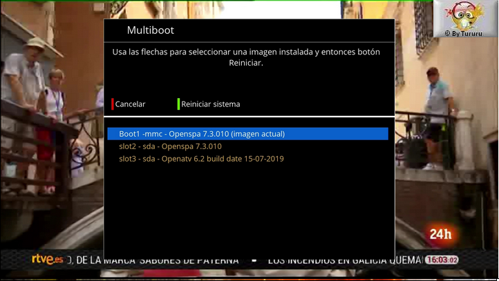

Sencillo, use como guia el video que se puso en el foro para configurar el octagon SF8008 Twin.
Menudo baile de images le di, funcionando muy bien (esa parte), como el resto no, en el cajon de los trastos.
Cierto que al principio igual que tú, pero despues muy bien.
Una imagen mejor que 1000 palabras.
