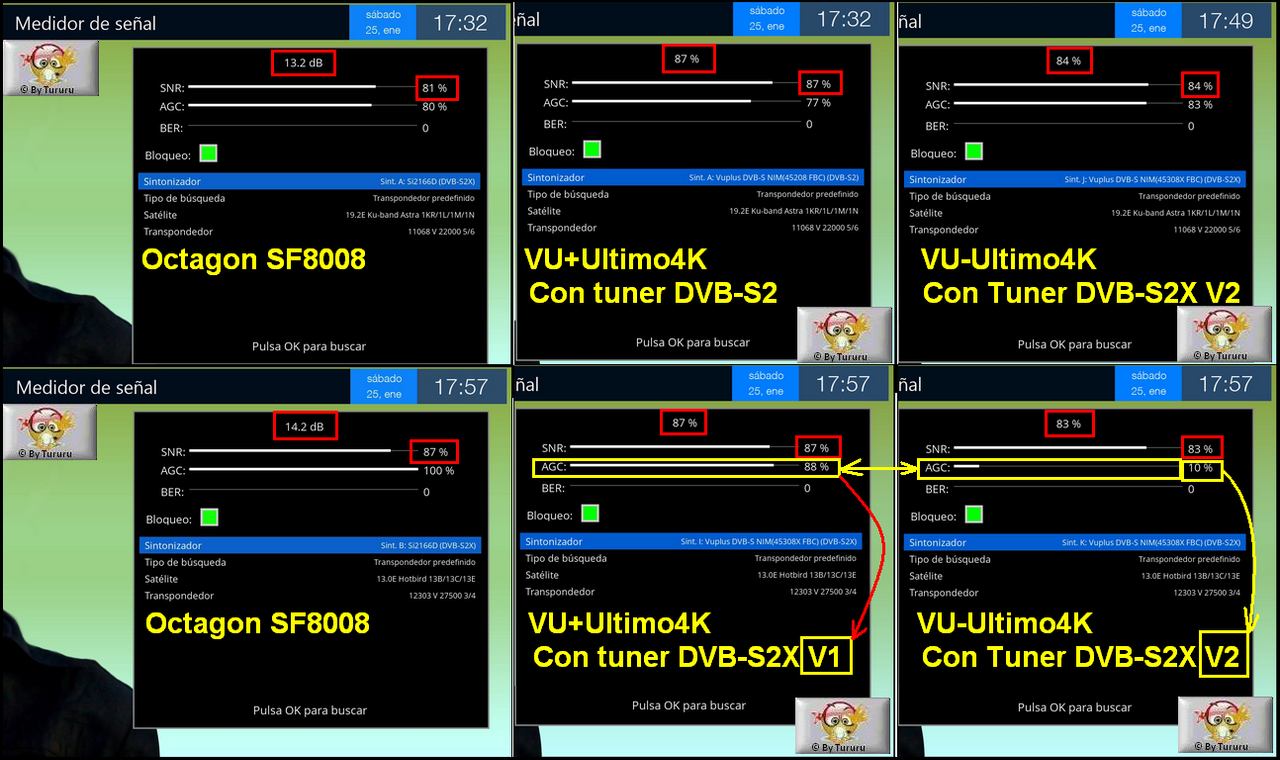

Antes del cambio en VU+ con los 3 tuner que tengo (Normal, V1 y V2) y otro deco para comparar.
Lo digo por los tuner DVB-S2X V2 que la calidad/AGC baila segun que canal pongas.
Con estos driver actualmente es normal, esperemos que lo solucione VU+.
VU+Ultimo4K DVB-S2, DVB-S2X Version V1 y DVB-S2X version V2.

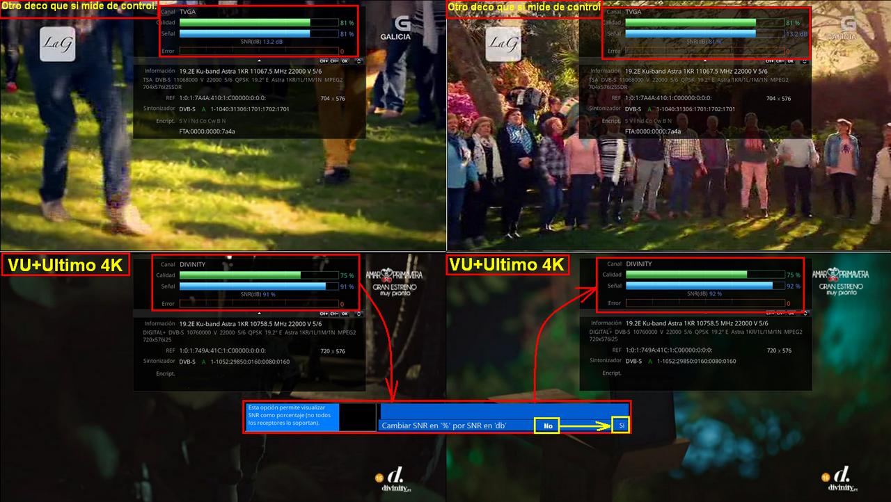

Para cambiar.
Menu, configuracion, Uso e interfaz, Configurar OSD, Cambiar SNR en % por SRN en dB.......No, cambia a Si. (guardar, boton verde).
En este deco...

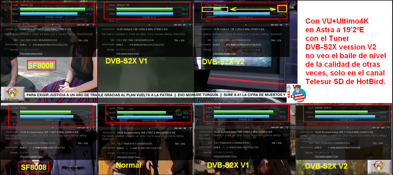

Con el tuner DVB-S2X version V2, hoy no veo el baile del nivel de calidad de otras veces, solo en el canal Telesur SD en Hot Bird.
Hace tiempo tenia un deco con 2xtuner DVB-S2 y el otro deco con2x DVB-S2X version V1, actualice uno con una placa con a nueva version V2.
Esta placa funciona bien, similar a las vieja version V1, pero mide mal la calidad de la señal, no es importante el problema (seguramente de driver), esperremos que lo solucione VU+ algun dia.
Como vemos en las fotos, el medidor de BER/Error esta tachado, en los decos VU+ no mide nada, siempre es cero (0), en el Octagon funciona bien.
Vemos que tenemos 4 campos de medida en general (con la misma antena y diferente deco, miden distinto).
Señal/SNR (segun que piel uses), indica un valor en tanto% que dependiendo del equipo, con la misma antena puede medir entre 70% a 100%
Calidad/AGC (segun que piel/skin uses), indica un valor en tanto% que dependiendo del equipo, con la misma antena puede medir entre 70%a 100%
Si la calidad es baja, veras seguramente que tambien tienes Errore/BER que no es cero (0)
SNR (dB) , no confundir con señal/SNR, es otro parametro mas generalizado entre receptores/decos (pero tambien mide diferente con la misma antena).
Error/BER, tasa de errores en la señal, lo normal/bien es cero (0), en general hasta 2000 sin problema, de 5000 a 15000 veras pixelaciones.

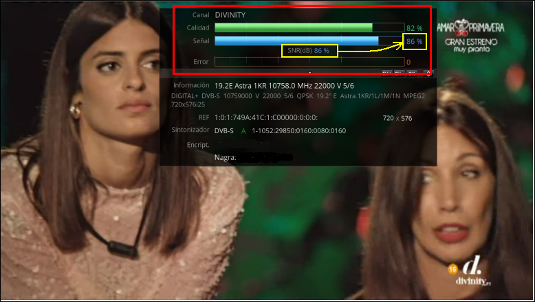

El problema de intercambiar los valores de Señal/SNR y SNR (dB) en este deco VU+Ultimo4K que tienes, da como resultado:
Continuar midiendo lo mismos valores.
Lo indica en tanto % y el resultado de tu foto, sera igual despues de cambiar (si no esta cambiado ya.)
Pongo tú foto para que lo veas marcando lo que comente, por eso puse en las fotos otro deco que si mide y en este podemos ver la diferencia al intercambiarlas.
Para cambiar.
Menu, configuracion, Uso e interfaz, Configurar OSD, Cambiar SNR en % por SRN en dB.......No,==> cambia a ==> Si. (guardar, boton verde).
Saldra lo mismo que en las fotos de abajo. con los valores de señal y calidad que tenags en tú antena para este canal.
Con la misma opcion para ver la informacion que usas.
El deco de control que si mide SNR (dB) y el VU+ que lo mide en tanto%, y claro, no cambian los valores.
