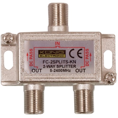

La instalacion es bastante sencilla para un solo usuario nada de comunitaria es unipersonal la cuestion es que el deco que vamos a montar es el zgemma h9.2s 4k , la cuestion es que pregunte que si los turner se podian conectar uno al otro internamente haciendo un loop y me han dicho que no es posible asi que la intencion es tirar un solo cable y luego poner un spliter para repartir a los dos turner pero quien me ha dado la informacion me ha dicho que tambien tengo que poner un bloqueador de corriente y eso me ha dejado totalmente descolocado, splitter que yo iba a comprar seria uno parecido a este lo linkeo:
==> Gracias por no poner enlaces a otras tiendas que no mantienen el foro
Que he visto que da paso de corriente en por las dos salidas y hasta ahi llego ahora con lo del bloqueador de corriente no se que debo hacer con el ni como conectarlo ni si este splitter que tenia pensado comprar me serviria ahora, asi que lo que pido es haber si alguien puede hacerme un esquema lo mas sencillo posible y con los materiales que deberia comprar.

Yo tuve dos decos con la misma parabólica y me funcinaban correctamente con este chisme:
https://i.postimg.cc/0ysDVL4m/51gh-B2-UXl1-L.jpg.
No se si dos sintonizadores se comportarán como dos decos individuales pero por probar...
PD. Este derivador lleva el bloqueador de corriente incorporado, solo sale la corriente hacia la antena.

2 sintonizadores, se comportan como 2 decos individuales (en general).
La foto es de un repartidor/splitter, por cierto, no lleva bloqueador de corriente incorporado, cuidado.
En todos estos trastos, el paso de corriente es asi DC PASS → hacia la antena, cuando una linea no tiene paso de corriente, lo veras indicado asi, uso la foto del que pones, una linea indicacion DC-pass, la otra nada.
PD: Con mas informacion en este post==> https://openspa.info/threads/antena...co-y-solucion-de-problemas.45268/#post-383271

Pues me ha picado el gusanillo y me he puesto a hacer pruebas y efectivamente sí tiene bloqueador de DC.
En salida hacia antena 13.36v, en la segunda salida a deco 0.01v. Las flechas deben aludir a la unica dirección de la corriente.
DC PASS →
Como indicas, eso indica el sentido de la alimentacion, la idea es no alimentar a la otra boca, no es un bloqueador de tension, tiene un diodo de paso.
Los diodos es como una puerta con vigilante, solo deja pasar la alimentacion en un sentido.
Si intercambias los cables por ejemplo, veras que pasa lo mismo ahora en la otra boca.
Un bloqueador/aislador de tension es un condensador puesto en la linea, no deja pasar los voltios en ningun sentido.
Un condensador no deja pasar la alimentacion, pero permite el paso de la señal de conmutacion para usar la banda alta.
Si de crio jugaste al telefono con vasos y una cuerda, es similar el efecto al pasar el sonido.
Cosa que puede liar a mas de uno y que no comento, pero tengo en cuenta.
Si te quieres reir y tienes un bloqueador/aisladorde tension.
Pon un canal de banda alta en la misma polaridad que tenga el deco que alimenta la antena, veras que un deco se deja de ver.
Bloquea la alimentacion, pero el tono de 22khz. pasa para el cambio de banda (similar a un pitido que se manda con la alimentacion al LNB de la antena).
