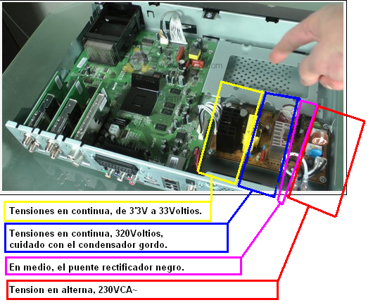

De entrada, revisar las tensiones de la fuente de alimentacion.
Si funciona, tendras valores, si no funciona, no tendras nada.
El resto, suerte.
Como siempre, cuidado, en la parte primaria de la fuente de alimentacion tienes 230Voltios de alterna, son mortales, cuidado con tocar nada con la mano.
Despues del rectificador, ya en continua, tendras 320Voltios de tension continua, tambien es mortal, recuerda, al apagar, desconectar el enchufe de la luz y esperar unos minutos que se descargen los condensadores "gordos" que ves, al no funcionar el equipo, no hay consumo y guardan la enegia como una bateria unos minutos, si tocas, no mata, pero te acordaras de no tocar otra vez, si haces un cortocircuito, el "pedo" sera importante.
Esperemos que otro compañero comente los valores de las conexiones de salida de la fuente, mira si estan serigrafiados en la placa de la fuente o en la placa del deco, al ser de calidad, no tendrias que tener ningun condensador mal.
PD: No olvides estar seco, cuidado con el agua, potencia las descargas.

Asi es, un bonito pisapapeles.
La placa base, toda la parte de la izquerda, a la derecha la fuente de alimentacion del deco.
PD: La foto es de la red, nunca toque uno.
