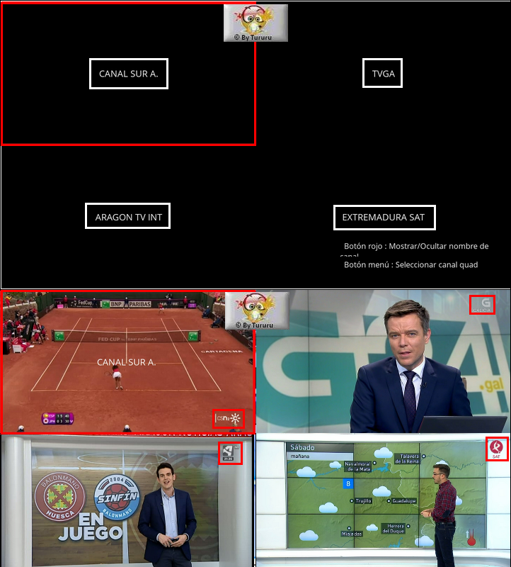

Foto con Quad PIP.
Como alguno pregunta como instalar esta función (por defecto no esta instalado).
Esta en Plugins, pulsa el botón [verde] Descargar plugins, baja a extensions, pulsa OK, localiza quadpip, lo instalas, reinicia completamente el receptor.
Al activar, carga la ultima seleccion de 4 pantalla/canales usados.
Se divide la pantalla en 4 y se ve el nombre del canal que tienes seleccionado
Usando Openwebif, la primera foto real, de la segunda, soloCanal Sur A., las demas pegadas, en la TV, perfectas las 4.

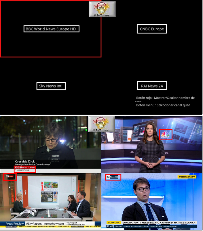

Para entrar, boton azul y selecciona [7]Activar Quad PIP (7 en mi caso, segun las opciones que tengas).
Para salir, pulsa Exit, tambien vale pulsar OK, si quieres salir en otra pantalla, selecciona moviendote y pulsa OK.
Con estos canales garantizas usar 4 tuner de satelite al 100%
Canal Sur A. (Andalucia).
TVGA (Galicia TV)
Aragon TV Int.
Extremadura SAT.

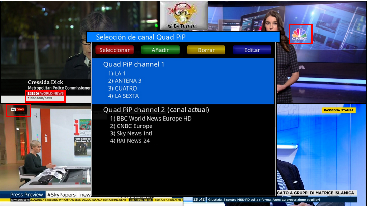

Como seleccionar que canales queremos ver.
Cuando ya tienes activadas las 4 pantallas (Quad PIP), pulsando Menu, veras un nuevo menu que permite seleccionar que canales quieres ver, puedes dejar distintas selecciones ya configuradas con canales para noticias, futbol por ejemplo y al entrar, la seleccionas y listo.
Cuando lo cierras, si lo arrancas de nuevo, arranca con la seleccion de la ultima vez.
Pulsando Menu, te permite entrar en las opciones y cambiar los canales sencillamente.
Para tener el audio del canal, te mueves con las flechas alrededor del OK, el canal seleccionado nos da el audio (mira que olvidar poner esto).

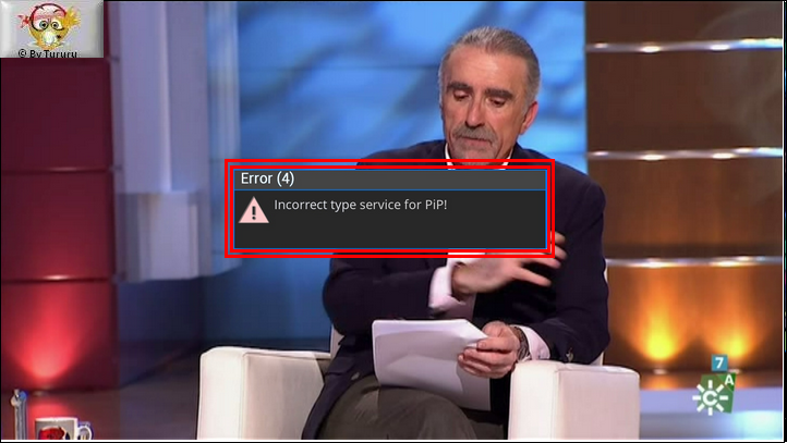

PIP/PAP/Quad PIP no soporta canales 4K (UHD), es lo que dice, tampoco si reproduces una pelicula grabada.
Con el Ultimo4K, con 2 pantallas, si la de la izquierda es 4K, aguanta otra a la derecha HD, alreves no.
El DUO4K creo que si soporta 2 canales 4K en pantalla PIP.
Si el canal de la derecha va a "tirones", esta claro que no lo soporta.
Si reproduces una grabacion del deco, tambien puedes activar 2 pantalla, aguanta otro canal a la derecha HD.

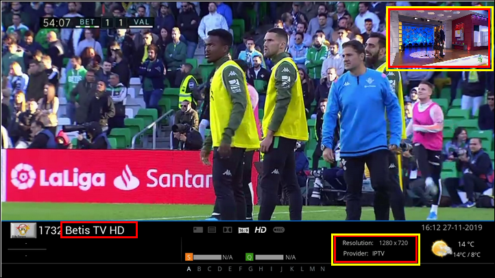

Esta semana (27-11-2019), verifique que si pones PIP con 2 canales de satelite, luego puedes ver un canal IPTV como principal (prueba con la lista de Sorys), si lo haces alreves, no deja, dice: error y la ventana se queda en negro, unas fotos mejor.

Foto con Quad PIP.
TVGA (Galicia TV)
Aragon TV Int.
Extremadura SAT.
Con LNB normal, da igual antena individual que comunitaria, todos los canales seleccionados de la misma banda y polaridad.
Si lo tienes con LNB unicable, ya lo que quieras de todo el satelite.
