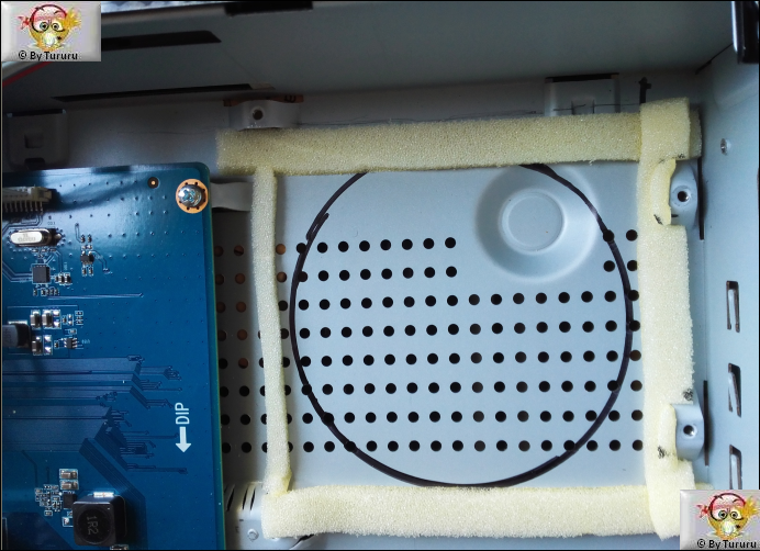

Debajo del disco duro coloco uno metiendo aire a la caja, dibujo donde va y pongo espuma de burlete para un mejor ajuste.

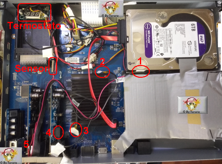

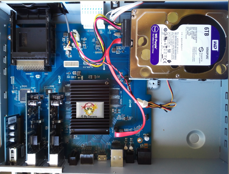

Una foto de uno de los decos VU+ultimo4K, solo un ventilador debajo del disco duro, todo limpio.JAJAJAJAJJ
Esta foto es con los 5 sensores de temperatura conectados al medidor externo, vemos el termostato y el conducto de aire al lado del disco duro.

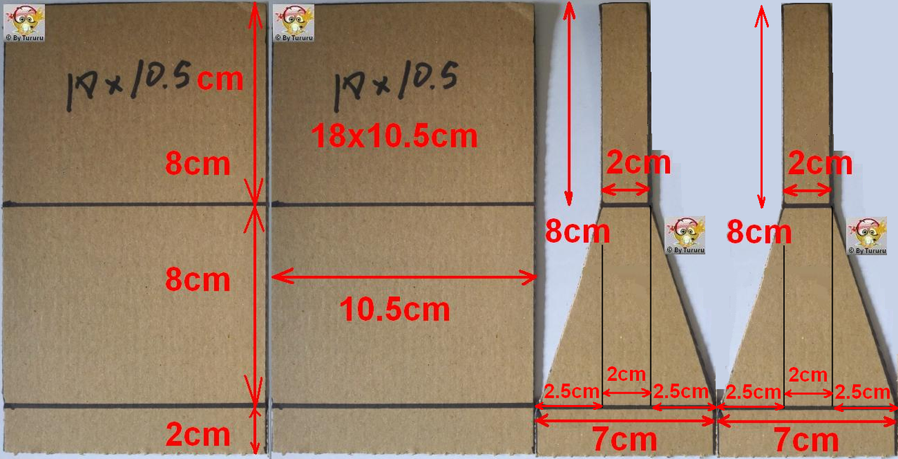

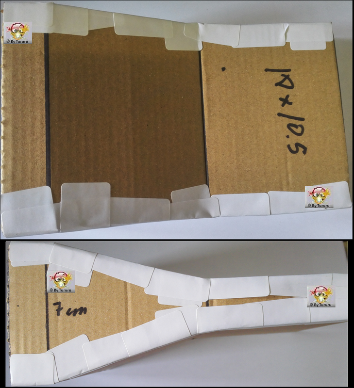

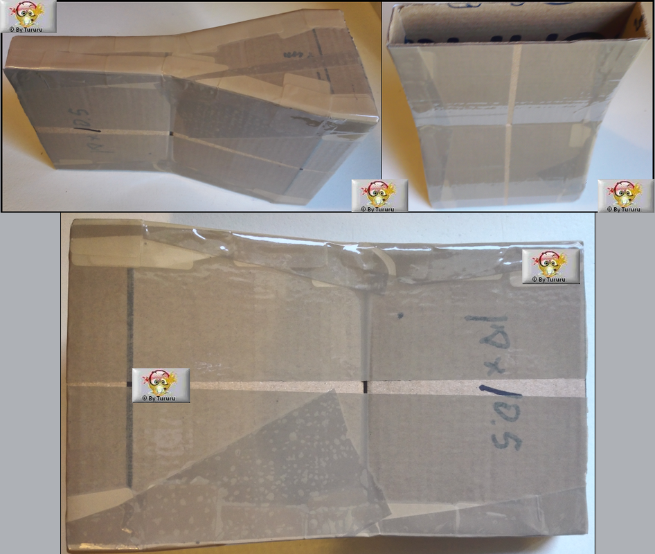

Construccion del conducto de carton y "meter" aire fresco al receptor.

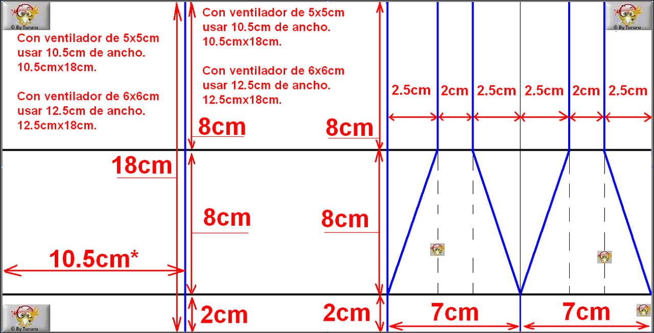

Para ventiladores de 60x60cm, necesitamos un carton de 390x180x2mm, ampliando las 2 primeras piezas segun se indica.
Para ventiladores de 50x50cm, necesitamos un carton de 350x180x2mm con esta plantilla.
Ejemplo para ventiladores de 50x50cm
Pintar las lineas negras y azules.
Cortar con un cuter por las lineas azules (V_1c.png).
Ya cortado queda asi (V_2.png).
Motando las partes. (V_3.png).
Con unas vueltas de precinto queda asi (V_4.png).

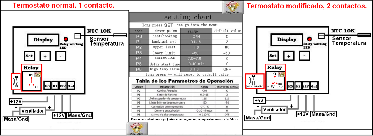

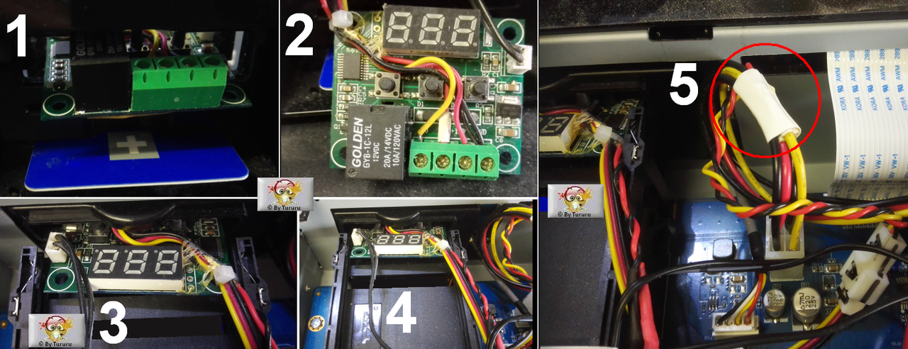

El termostato, original conexionado y la modificacion + cambio del rele.
La alimentantacion, en los 2 casos la tomaremos de los cables del disco duro, cuidado con los colores para no liarnos.

Si usamos un termostato sencillo, asi lo conectaremos para no liarnos.
+12Voltios cable amarillo ====> Conectar un cable rojo, estandar para +12Voltios.
+5Voltios cable rojo.
Masa-GND, cable negro ======> Conectar un cable negro, estandar
Si usamos un termostato modificado, asi lo conectaremos para no liarnos.
+5Voltios cable rojo =======> Conectar un cable amarillo +5Voltios.

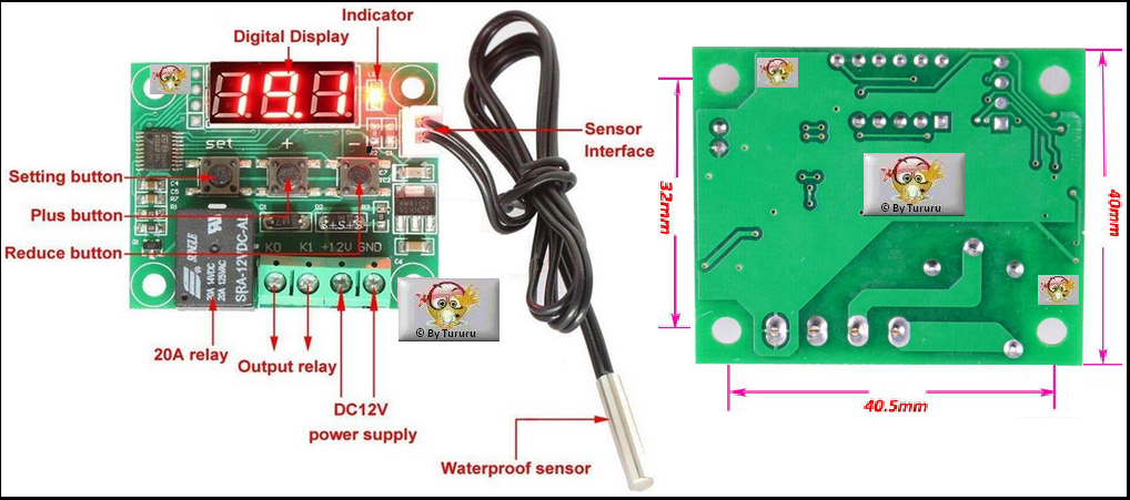

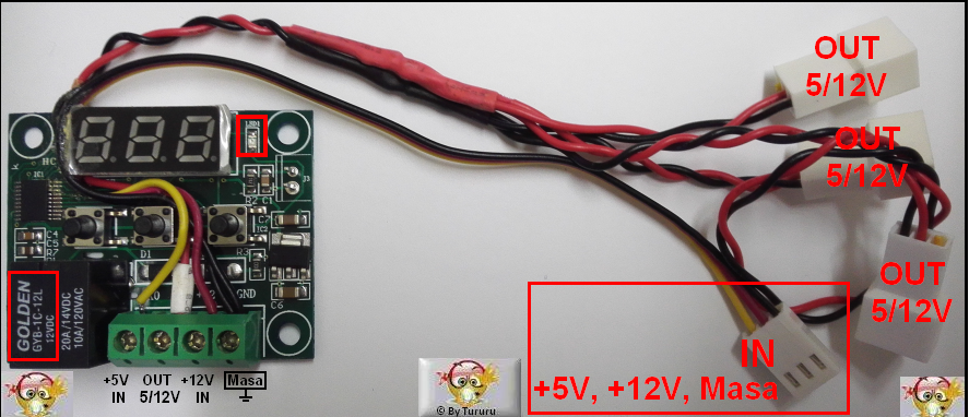

Serigrafia/conexionado termostato original y modificado + configuracion de fabrica. (V_T_1.png)

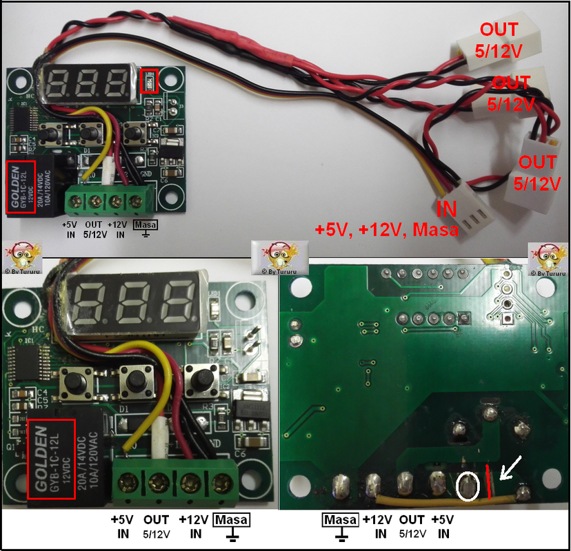

La modificacion del termostato.
Masa-GND, cable negro ======> Conectar un cable negro, estandar Masa-GND.
Usamos un conector macho usado por los ventiladores (reciclado) y que para no liarnos, marcaremos como IN A (entrada Alimentacion).
Tenemos 3 cables, negro, amarillo y rojo de unos 10cm que conectaremos los 3 cables que alimenta el disco, segun lo indicado.
Cable_A (Cable_1.png).
En el termostato modificado, en el conector verde, tenemos:
Masa-GND, +12V IN, OUT 5/12V y +5V IN

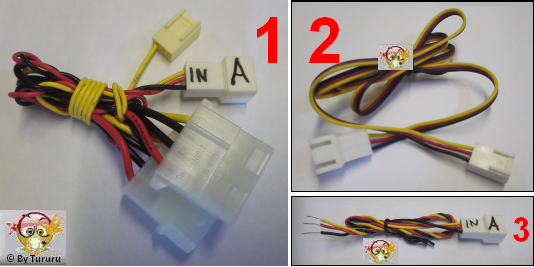

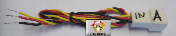

Preparacion de los cables de alimentacion de los ventiladores y del termostato.
Necesitamos 3 conectores de ventiladores macho, con rojo y negro para alimentar los ventiladores que marcaremos con V (Ventilador).
Necesitamos 1 conector de ventilador hembra con los 3 hilos rojo, amarillo y negro.
Unimos los 3 conectores macho (negros y machos) y ponemos 10cm mas de cable (asi es mas comodo de trabajar).
Ahora unimos los 2 negros que tenemos y dejamos los cables preparados.
Quedando asi su conexion al termostato (Cable_T3a.png).
Modificacion del termostato para poner el nuevo rele.
Tenemos que cortar la pista (marcada en rojo) y realizar un taladro de 1mm, con un destornillador relojero y sin prisa, si tienes taladro, tú mismo.
Ya podemos poner el nuevo rele de 2 contactos, soldamos las 5 patas que tiene ahora, la nueva conexion en el circulo (O).
Unimos la pista cortada con el cable amarillo segun la foto, de esta forma al contacto del rele le damos +5V en reposo y por el otro lado tiene +12V al activar el rele.
Foto con todo lo comentado (V_T_2.png).
Conectamos los cable al termostato modificado, como queda el termostato en el receptor usando el hueco del zocalo del CI.
1.-Al abrir la tapa del receptor, tiramos suavemente y sale todo el termostato facilmente sin molestar a la tarjeta de abono (si no usas CI claro).
2.- Para cambiar facilmente la configuracion pulsando los 3 botones, asi es muy comodo.
3 y 4 .- Por dento se ve asi.
5.- Cable del disco duro, de donde sacamos los +5V, +12V y Masa-GND (pronto).
Sensores, para controlar las temperaturas y como queda el conducto de aire en el receptor/deco.
Casi limpio al empezar (V_S_1.png).
Una vision general, termostato, alimentacion de este y de los ventiladores, los 5 sensores y sus posicion, sensor del termostato y el conducto de aire con cinta americana.
El equipo que muy "limpio de cables" cuando quitas los sensores extras. (V_S_2.png).

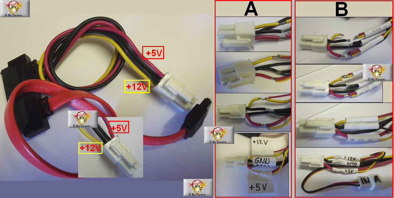

Preparacion del cable que alimenta el disco duro, el consumo de los ventiladores es minimo y no es problema utilizar esta alimentacion.
Solo necesitamos un cuter para pelar los cables y un poco de cinta aislante.
Si tienes soldador, pues eso, si tienes macarron termoretractil, pues queda mejor, al gusto y las ganas de currar que tengamos.
Como siempre, tenemos que tener cuidado, en informatica/discos duros, el color de los cables indica que tenemos.
+12Voltios cable amarillo.
Masa-GND, cable negro.

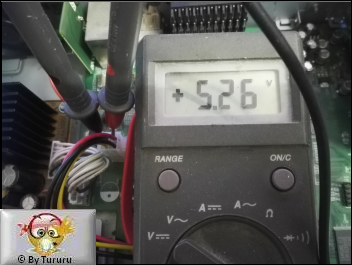

Una foto si tienes dudas, mide el cable rojo, veras +5Voltios del conector del disco duro (VU+DUO2), igual para todos (Cable_T.png).
Los ventiladores de 100x100x10mm vienen con adaptadores para alimentar de los conectores de discos duros viejos (macho-hembra) y un conector macho para dar alimentacion al ventilador (foto1), usaremos este conector extra para alimentar el termostato (ya lo etiqueto) luego veremos donde va, si no tienes, tendras que comprar un prolongador y usar los conectores (foto2), preparado para su uso en la foto 3.
Preparamos el cable que trae el receptor para alimentar el disco duro y sacar la alimentacion: +5V y +12V, tambien el cable de Masa-GND.
Fotos del proceso, la fila A y la fila B con la idea paso a paso, para usar el macarron termico, toca cortar los cables.
Como siempre, tenemos que tener cuidado con el color de los cables, estos indican que tenemos.
Solo necesitamos un cuter para pelar los cables (cuidado con los dedos) y un poco de cinta aislante.
Conexion disco duro...................Conexion para alimentar el termostato usando el conector IN A (ya preparado).
+12Voltios cable amarillo ===> Conectar el cable rojo para +12Voltios.
+5Voltios cable rojo =======> Conectar el cable amarillo +5Voltios.
Masa-GND, cable negro =====> Conectar el cable negro para Masa-GND.
El termostato ya lo tenemos preparado con el conector de entrada IN A (Alimentacion) y en un pispas, conectamos todo sin error.

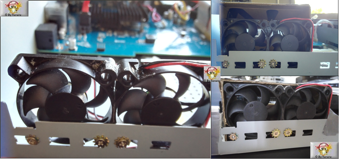

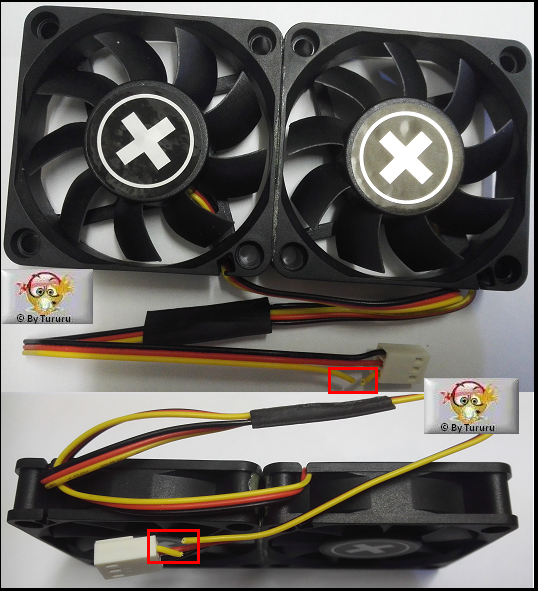

Ponemos los 2 ventiladores juntos (de 5x5xm/6x6cm), asi podemos usar el conector que sobra y usarlo para el termostato (ya comentado).
Cortar el cable amarillo del sensor de revoluciones (rpm).
Si no encuentras los ventiladores de 50x50mm, una opcion son de 60x60mm.
Recordar usar la medida extra para la pieza de 10.5cmx18cm que pasa a 12.5cmx18cm, el resto vale todo.
Ventilador de 6x6cm (Ventilador_K_3.png).
Configuracion del Termometro.
C...Cooling.................................Refrigeración
H...Heating................................Calefacción
P0 Cooling /Heating C/H ......C................................................................C
P1 Configuración de histéresis 0.5-15 (2maximo)......................1º
P2 Límite superior de ajuste más alto 110 110........................110
P3 Límite superior de ajuste más bajo -50 -50.........................-50
P4 Corrección de temperatura -7-7ºC 0............................................0
P5 Tiempo de inicio de retardo 0-10 minutos 0...........................0
P6 Alarma de alta temperatura 0-110ºC APAGADO(OFF).OFF
En el VU+Ultimo no necesite compensar.
Con el VU+DUO2 si, compensada diferencia sensor interno con la temperaura medida por el termometro (segun donde se instale).
P4 Corrección de temperatura -7.0 ................0.4ºC marca de mas.
28ºC indica el VU+DUO2.
28.4ºC indica el Termometro nuevo midiendo la temperatura ambiente.
Para el que se lie con las fotos, son 2 trastos diferentes.
El termostato que controla la temperatura y los sensores que utilice para controlar la temperatura en 5 puntos del interior del deco.
Luego para el funcionamiento normal solo use el termostato, nada mas.
Puse este termostato al ser muy barato y permite modificar la temperatura de ajuste fácilmente.
Podría usar un par de resistencias y unos diodos para determinar la temperatura de "corte", pero puede ser mas lioso montar este invento, o no, quien sabe, yo no.
Material reciclado de otro post, ya no estoy para dar mucho curro a las manos, copiar y pegar aquí.

Primero prepare un invento para controlar la temperatura con 5 sondas/sensores puestas en esos puntos de control (numerados).
Es del tipo PC, tiene un frontal con las indicación rpm individual y temperatura de cada circuito, del que use solo los sensores (una lenteja en una tira de plástico transparente).
Esto permitía cerrar el equipo y medir las temperaturas a su valor real, al abrir siempre son diferentes.
Inicialmente controle las rpm de los ventiladores para jugar mas.
Antes, verifique lo que mide ese termómetro en ese punto con un termómetro láser del trabajo (en su momento lo verifique contra un termómetro Fluke con sonda de contacto).
Ya con la tabla de la verdad, puse el sensor del termostato que indicas que solo tiene una sonda y deje la temperatura ajustada según el post.
Así todo, viendo que le gusta y buscando la temperatura para que salte la ventilación extra.
Como tenia a mano relés de 2 contactos, cambie el relé de 1 contacto y así tener 2 velocidades, a media velocidad/ralenti (5V) y tope (12V) si se pasa de la temperatura programada.
La modificación es sencilla, pero te la puedes ahorrar.
Para que los ventiladores funcionen a 5 voltios, tienen que ser de 12Voltios y 2000 RPM mínimo.
Si son de 1000RPM a 5 voltios, al encender el deco, no arranca a girar, tener esto en cuenta (ya avisado).
Si te fijas en la foto del sensor 5 (esta sin circulo, ves que salen todas las conexiones por su lado al controlador externo), en los círculos amarillos que les puse ahora, ves una tira de plástico, es el sensor del controlador externo.
Olvide poner la foto quitado todo este cableado extra de lo sensores, no se si la guardo.
El termostato y el sensor que tiene, marcados con la flecha amarilla, en ese punto media bien la temperatura interior.
1687183897471.png.....Son algo asi los sensores tipo PC..
1687184604143-png.30254
PD: Suelen ser una resistencia NTC de 4'7K termistor, pero las tienes de diferentes valores (1K, 2K, 3K, 4,7 K, 5K, 10K, 20K, 47K, 50K, 100K).

A los pocos meses cambie el disco de 6TB por el de 10TB que vemos ahora.
4 años mas tarde, unas fotos del interior y de paso engrasar los ventiladores, los de aceite tienen una vida de X horas que es mejor cuidar o se paran.
Al Abrir, pensé que tendría mas polvo la verdad, pero esta muy limpio.
Foto de la tapa por donde sale el aire caliente de los sintonizadores.
Pase el dedo y deje marcado el comienzo con el destornillador, casi no se ve la diferencia al quitar el polvo, no tiene.
Nota: La tapa tiene unas piezas de goma espuma (negra) para sujetar las sintonizadores/tuner FBC, que en uno de los decos venían mal puestas (de canto) y no cumplían su misión, ahora cumplen.
Así quedo después de quitar los sensores del controlador, solo se despego la cinta que sujeta el sensor del termostato, ahora lo pegare mejor.
Después de engrasar los ventiladores que van debajo del disco duro (quitar una tapa, poner una gota de aceite y sellar la tapa), todo quedo así.
Mañana pongo unas fotos, engrasar unos ventiladores y que puede pasar si no lo hacemos, aparte de pararse (claro).
Ampliación del sensor del termostato "fijado/sujeto" con pegamento térmico.
