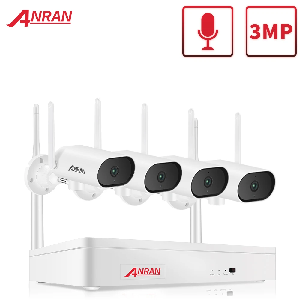

de todos modos si se corta la luz se apagara el ruter el grabador y las camaras osea apagon total salvo que montes una linea independiente de luz que no venga de la misma instalacion que la de la casa yo lo tengo conectado el gravador directo al ruter las camaras se conecta por wifi de echo para mi es la mejor opcion te evitas cableado de cameras y tengo instaladas 8 cameras y 2 se repiten a si mismas y sin problemas ademas el soporte con anran a sido perfecta las recomiendo la calidad estupenda alerta al mobil con foto por si apagan la camara osea encantado y eran las primeras cameras que instale facil de configurar lo dicho recomiendo aran calidad y precio ok

bueno vamos a profundizar en el tema
lo de sai esta bien para la nvr y router el problema son las camaras si es un espacion pequeño sin problema es un solucion viable ahorra como tienes que cubrir pongamos una casa con su jardin la instalacion de una linea paralela de luz ya es costosa y lleva su trabajo
explico mi caso donde instale las camaras y fueran las primeras
en un negocio con su almacen apartado de la tienda era imposible ponerle alguna protecion por la distancia y la complejidad de hacer linea independientes de luz aun asi las pruebas que ise el sistema mandava una alarma al mobil en tiempo real de que se a desconectado de la luz
un sai para que aguente tanto consumo tendrias que usar uno con vastante poder de cargar baterias osea costoso salvo que balga la pena y me refiero que sea algo de mucho valor sera viable ahorra para uso particular es la mejor opcion los de anran de echo en el negocio que instale las cameras ya an detenido a 2 ladrones por hurto .....ya amortizo mi amigo la instalacion el valor robado era superiro a 1000 euros ....... las cameras tiene 2 misiones1º disuadir 2º indentificar nunca es una opcuion para impedir un robo
