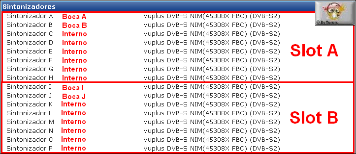

Aviso:
Muchas web de ventas del deco, se lian y confunden los tuner A y B con el slot A y el Slot B que son las placas, mas de un compañero compra el tuner B pensando que lo necesita y se encuentra con un deco que tiene 16 sintonizadores.
Este deco de fabrica normalmente viene con un slot ocupado.
El slot A.
Que tiene? tiene 8 sintonizadore en total, asi como suena.
Como estan conectados? es una placa que tiene 2 bocas fisicamente para conectar 2 cables si quieres.
Para 2 antenas independientes, si es una sola, solo necesitas una conexion al deco.
Por un lado tiene la boca A y debajo la boca B como digo para conectar 2 lo que quieras.
Pero si es de la misma antena/LNB, este modelo y todos los tuner/sintonizadores FBC pueden pasar la señal del tuner A al tuner B.
Repito, dentro de cada placa tienes 2 conexiones, pudiendo pasar la señal de antena por un bucle (loop) interno que tiene y no necesitas poner un splitter/repartidor externo.
Para nosotros es lo mismo que sea una placa DVB-C, DVB-S2, una DVB-S2X Version1 (V1) y las ultimas DVB-S2X Version2 (V2) ó que este integrado en el deco, en la placa base, todos funcionan igual/similar.
El Slot A tiene los tuner con 2 bocas externas A y B, mas 6 tuner internos (CDEFGH).
El Slot B tiene los tuner con 2 bocas externas I y J, mas 6 tuner internos (KLMNOP).
Que letras/sintonizadores tienes, basicamente y como ejemplo.
Tuner A.- Este tiene boca de conexion y configuramos como satelite unica al Astra 19'2ºE.
Tuner B.- Este tiene boca de conexion y configuramos como conectado al tuner A
Tuner C. (es interno). configuramos como <Automatico/no se configura>
Tuner D. (es interno). configuramos como <Automatico/no se configura>
Tuner E. (es interno). configuramos como <Automatico/no se configura>
Tuner F. (es interno). configuramos como <Automatico/no se configura>
Tuner G. (es interno). configuramos como <Automatico/no se configura>
Tuner H. (es interno). configuramos como <Automatico/no se configura>
En caso de tener el segundo slot B, tendras..., importante, poner un splitter/repartido 1x2.
Asi damos señal a los 2 slot al conectar a la boca A y a la boca I
Basicamente y como ejemplo.
Tuner I.- Este tiene boca de conexion y configuramos como satelite unica al Astra 19'2ºE.
Tuner J.- Este tiene boca de conexion y configuramos como conectado al tuner I (correcto)
Tuner K. (es interno). configuramos como <Automatico/no se configura>
Tuner L. (es interno). configuramos como <Automatico/no se configura>
Tuner M. (es interno). configuramos como <Automatico/no se configura>
Tuner N. (es interno). configuramos como <Automatico/no se configura>
Tuner O. (es interno). configuramos como <Automatico/no se configura>
Tuner P. (es interno). configuramos como <Automatico/no se configura>
Esto es lo que tenemos en cada slot y que ve el deco.
El slot A.
