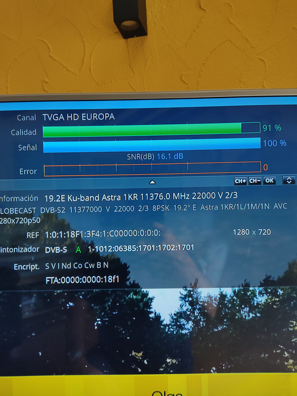

Pues debo de ser del 1% que tiene una señal...:
Cambio la foto por otra mas pequeñal y no descuadrar el post.
Esos niveles de señal y para el satelite Astra a 19'2ºEste del haz Europeo son normales, en toda Europa, con 60cm de antena es suficiente.
Lo recomendado para mal tiempo es 80cm., si no digo nada, siempre son antenas offset.

Luego subo una foto de los niveles con una antena mas pequeña para ese mismo canal, como digo, da igual, tienes los mismos niveles en Madrid que en la otra punta de Europa.
Ahora no tengo un VU+zero para comparar, pero en esta seccion, tienes un post con niveles de señal de 2018 con un VU+zero y otros decos/receptores.
Esta frecuencia entonces no esta, pero tienes otras con niveles similares.
Con antena de 80cm., LNB de 4 salidas universales, pelin viejo, de 2005 de solo 0.5dB de figura de ruido, actualmente del tipo offset, mucho mejores y baratos los tienes de 0'1dB, luego de calidad/marca contrastada de 01dB-0.2dB de figura de ruido.
Esta foto de hace unos minutos, es con 50cm y un LNB Inverto Black Ultra de 0'2dB de 2 salidas.
