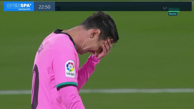

Foto de un compañero del foro donde se ve que no da ni los buenos dias, es futbol ñik:JAJAJAJAJJ y hasta el 28 de diciembre no "vere" el problema.
