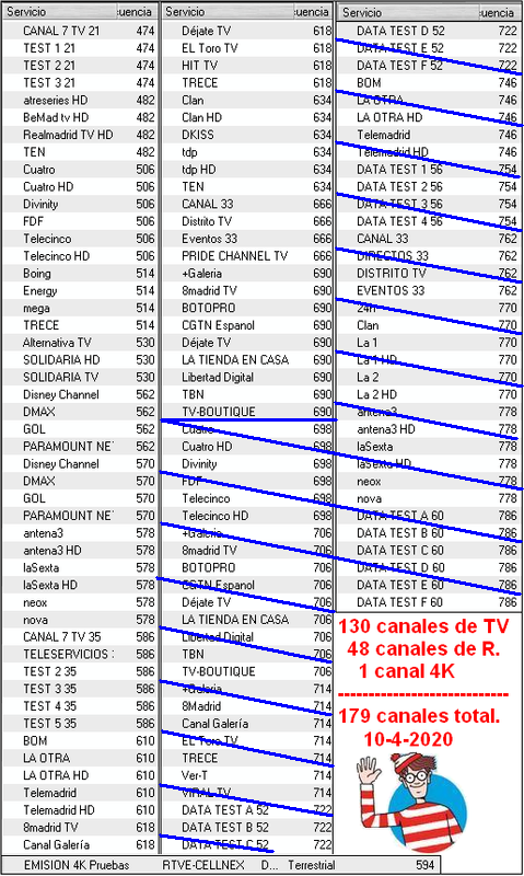

Menu--Configuración del receptor--Uso e interfaz--Personalizar--Ignorar sub red DVB-T ponlo en no y ok.
Haz la busqueda ahora, encontrará y guardara los duplicados sin problemas.
Esta es la busqueda de esta tarde, en la foto, solo los canales de TV.
179 canales en Madrid, con antena apuntando a Torrespaña desde la zona norte de la comunidad.
La antena esta "orientada" para no sintonizar los canales del repetidor de Plaza Castilla.
Actualizare las fotos con los canales que desaparecen en un futuro (cercano espero).
