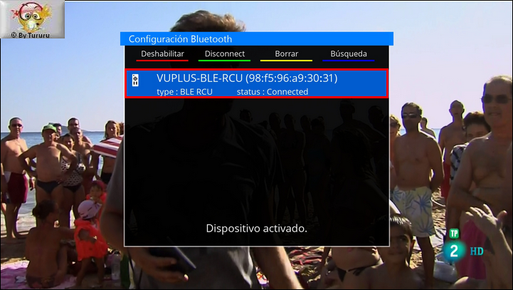

Para casar el mando a distancia Bluetooth+IR con el deco, se tiene que hacer como indicas.
En el mando a distancia que digo, pulsas las teclas y sale la MAC del mando para que use ese mando.
Mantenga presionados los botones MENÚ + AUDIO durante cinco segundos para comenzar.

Para que funcione con el mando a distancia nuevo Bluetooth+IR, VU+ vende un usb-pen para usar este mando.
Por lo leido a los que lo tienen, no funciona con nada mas (conecta), solo con el mando de VU+.
